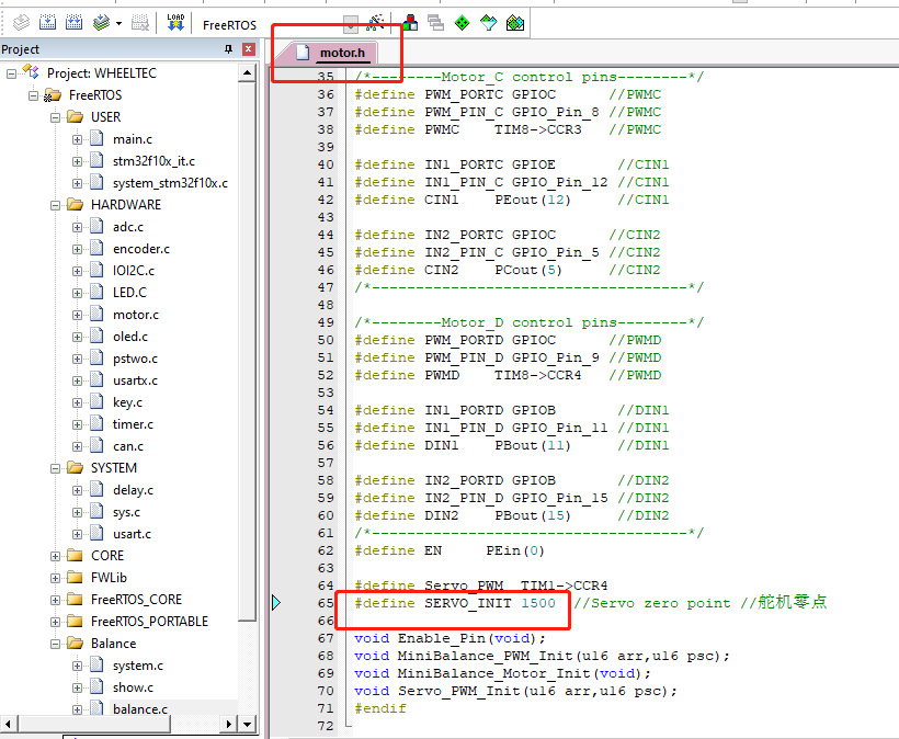

在误差范围内是正常的,因为一些机械的少许偏移,只靠PID控制是很难走出绝对的直线的。如果是阿克曼车走的时候一直往一个方向偏的,可以试一下改舵机的初始位置调一下车头的转向。
