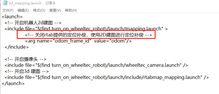

在3d建图的launch文件里,关闭rtab提供的定位补偿,使用2D建图进行定位补偿是什么意思?有什么论文和理论支撑吗?

我们实测发现rtabmap的定位很差,测试几乎不可用,所以使用和激光雷达建图导航一样的定位补偿,robot_pose_ekf

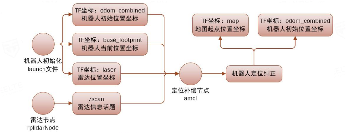

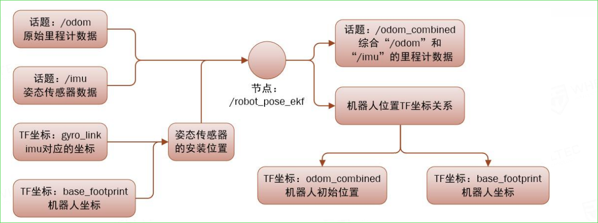

激光雷达建图导航中用的什么定位补偿,是怎么补偿的
260
778
高级会员
Rank: 4
778
发表于 2025-3-1 09:21:03 | 显示全部楼层
激光雷达建图除了carto在map到odom_combined到base_footprint都是自行处理,gmapping,karto,hector算法在map到odom_combined是自身算法进行定位,odom_combined到base_footprint是robot_pose_ekf(hector实际没有用里程计)
导航里面定位有使用amcl,如何定位补偿这个网上一般都有讲解哈
