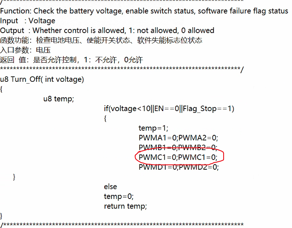

这里代码是不是有问题,没有将PWMC2设置为0。还有麦克纳姆轮改变电机pwm极性不应该是按照电机安装方向,左侧的A、B电机和右侧的C、D电机相反吗,这里是B、C和A、D相反

你看的是哪里的源码呢?

ROS小车配套的stm32板源码

代码是写错了,应该是PWMC2=0,极性问题,是实测出来的,还要考虑驱动板的AO1 AO2的排线接口
