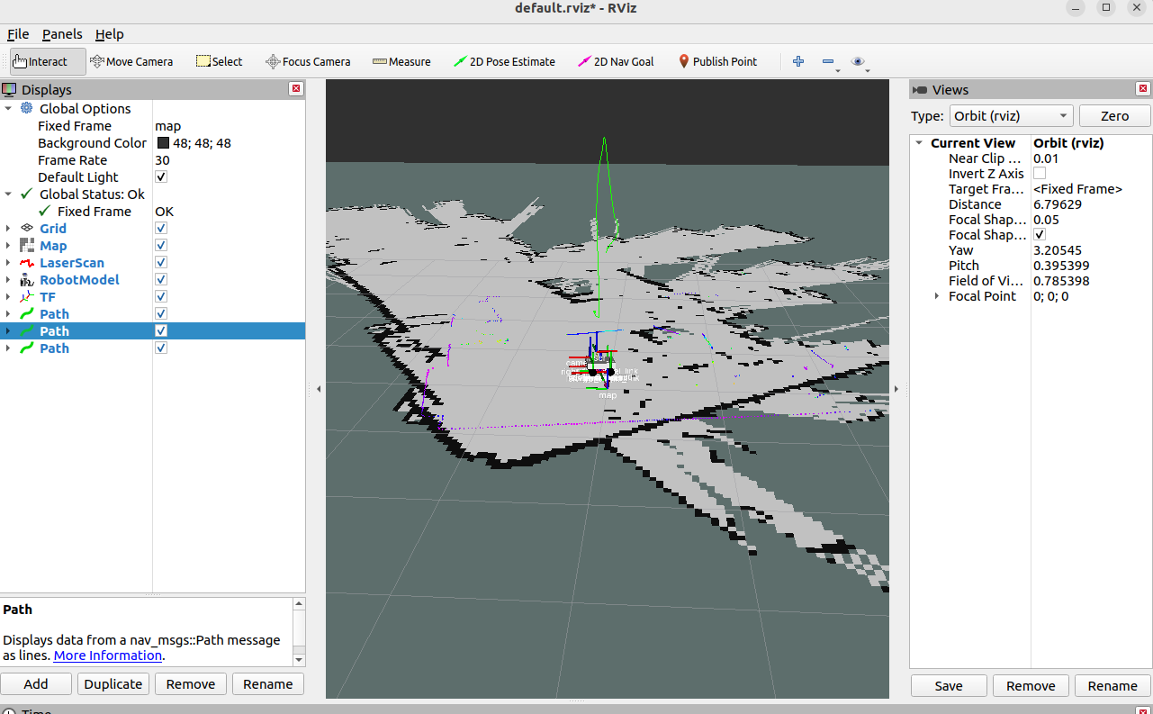

 楼主| 发表于 2025-3-24 20:49:42 | 显示全部楼层

这是代码,显示路径为啥不在地图上,反而在z轴上,是代码有问题吗
运行轨迹记录节点,显示的实时路径
运行轨迹记录节点,显示的实时路径

发表于 2025-3-25 13:26:28 | 显示全部楼层
这个得自行检查一下代码是否有问题哈,我们不对自行编写的代码进行指导和检查的哈
