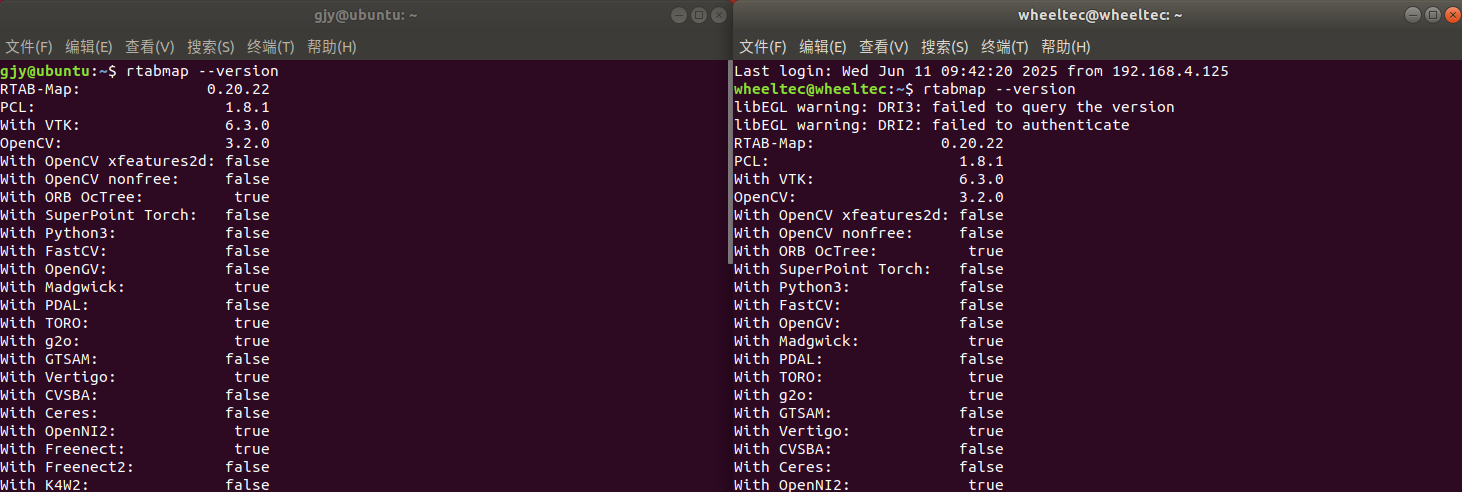

参考之前的人的修改建议,rtabmap的版本是统一的都是0.20.22。虚拟机是自己源码安装的,小车上的是官方镜像。但是运行3d建图节点,虚拟机端收不到mapData节点数据,rviz也是灰的,这是为什么。

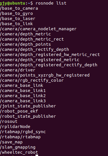

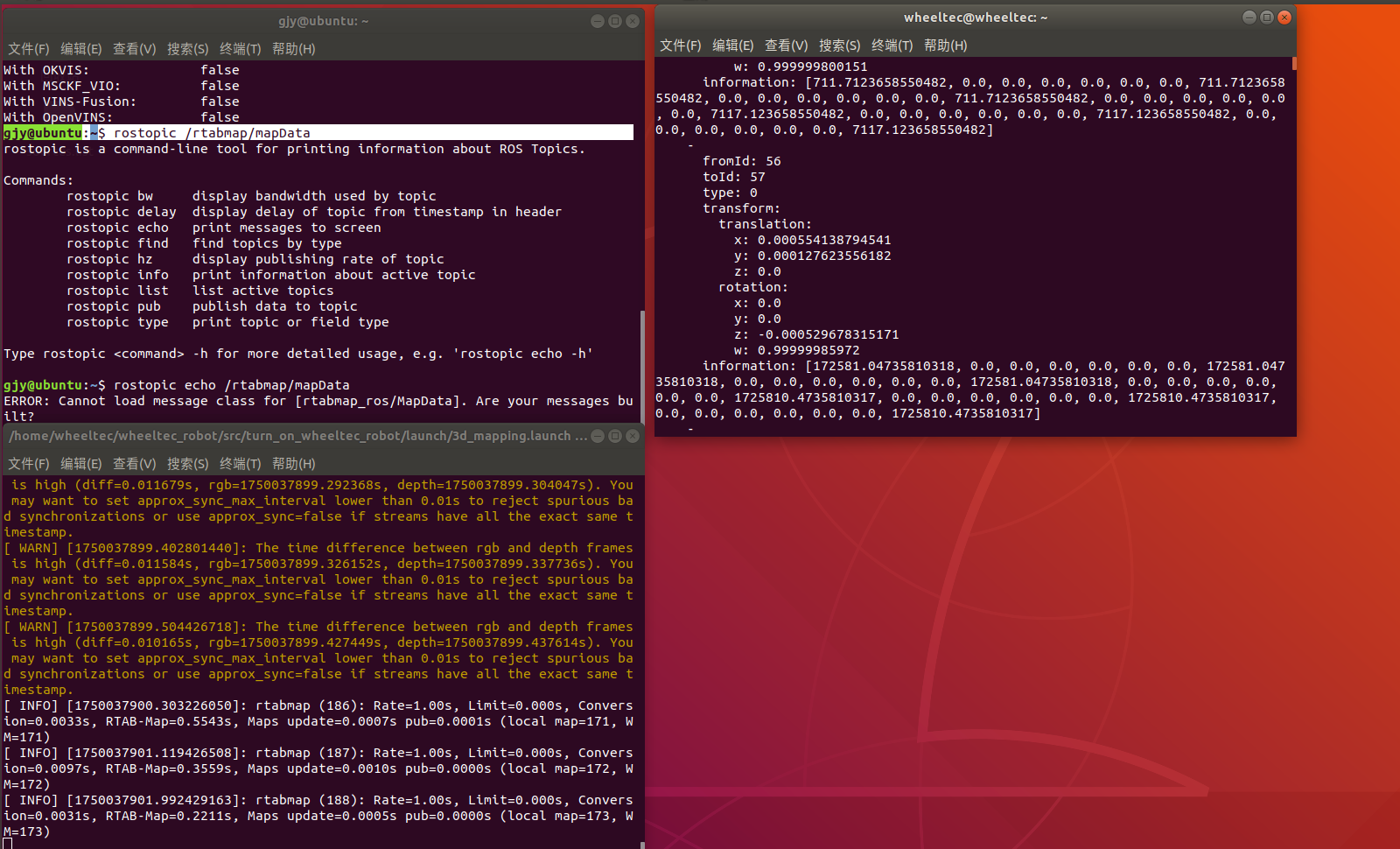

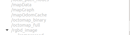

大概就是截图这样。虚拟机的ros的节点都有但是没有收到数据,自查过rostopic,系统里有mapData和mapGraph的节点,但是都没有数据传出来。雷达建图正常可以得到2d建图地图,只有视觉建的图数据无法被虚拟机获取、小车端是正常的有数据。

~$ rostopic type /rtabmap/mapData
rtabmap_ros/MapData
~$ rostopic type /rtabmap/mapGraph
rtabmap_ros/MapGraph

两边的Ubuntu用的是否同一个版本,比如都是18.04或者20.04
2
8
新手上路
Rank: 1
8
 楼主| 发表于 2025-6-16 15:37:53 | 显示全部楼层
两边都是18.04的ubuntu

最后调出来了,重新安装了一遍rtabmap
