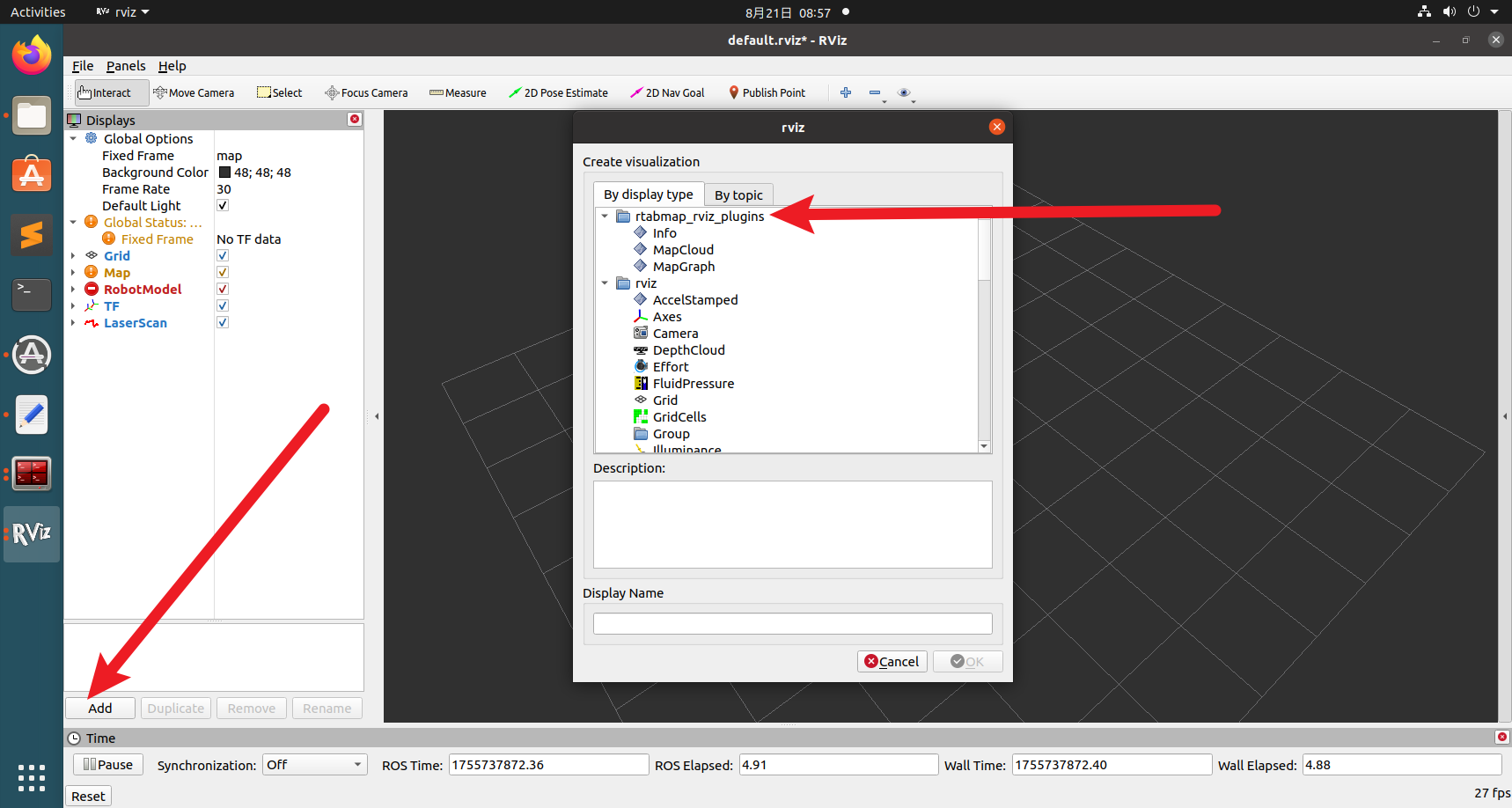

为什么在我的rviz里没有mapcloud

这种去看rviz的添加可视化部分有没有对应的可视化选项,就像图里面一样
没有的话可以用下面的命令去安装,也麻烦说一下是否在用的我们的虚拟机,我们的主控镜像的情况下出现没有该选项的情况
sudo apt install ros-$ROS_DISTRO-rtabmap*
