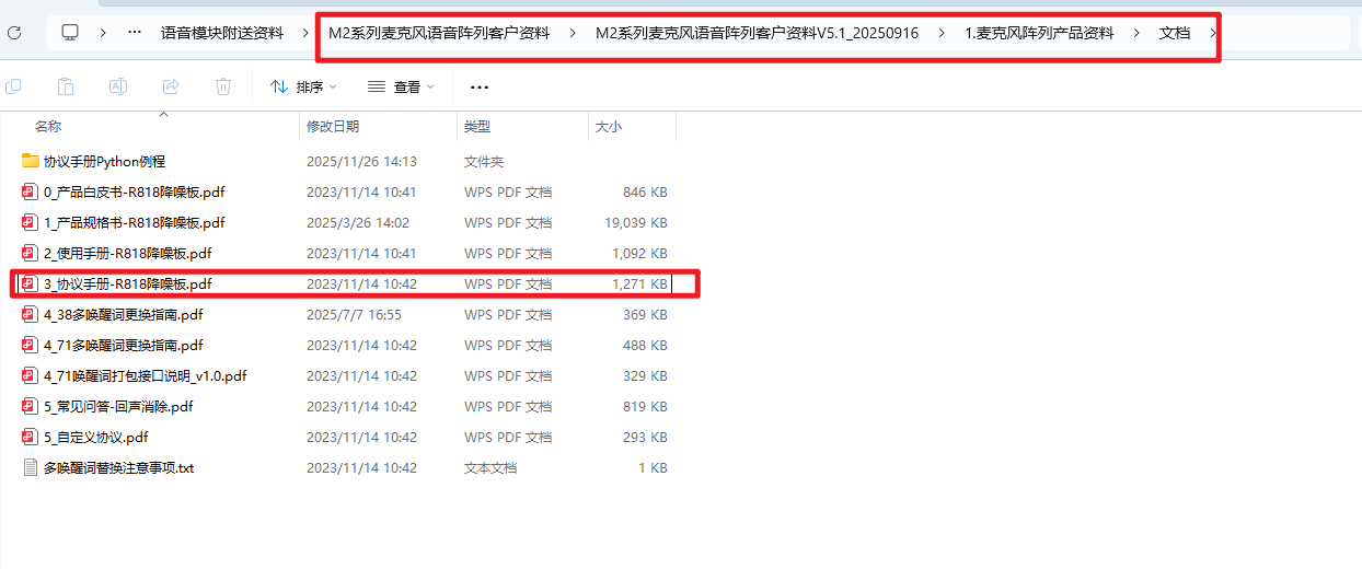

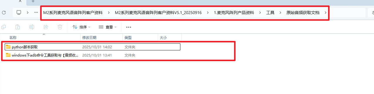

发表于 2025-12-1 15:48:25 | 显示全部楼层
可以的话提供一下邮箱哈,这边发一下这边有的对应内容
1.可以看我们资料里面的协议手册
2.目前没有这样的操作,仅有唤醒后才会输出声源角度信息
3.可以看看我们获取原始音频的教程
